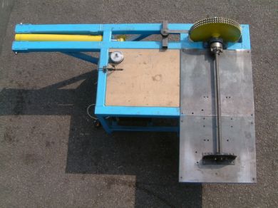

Nous avons conçu et construit le testrig mentionnés ci-dessus pour nous permettre de tourner jusqu'à ce que les arbres qu'ils n'ont pas d'obtenir une mesure définitive de l'élasticité et la résistance ultime. La plate-forme se compose d'un châssis en profilés d'acier boîte qui détient un paquet d'énergie hydraulique 3000 PSI, manomètre, 100mm de diamètre ram, la chaîne duplex de 75 mm et une roue dentée de grand diamètre. Ce pignon est fixé sur une flasque d'entraînement et un autre flasque d'entraînement est boulonnée au châssis, l'arbre est monté entre les 2 brides d'entraînement et quand une vanne est ouverte le bélier tire la chaîne qui à son tour se tord l'arbre.
Nous sommes intéressés par 3 choses:
1) couple appliqué, il est calculé comme nous le savons la pression d'huile appliquée à la ram de la jauge, nous savons que le diamètre de piston de course et nous savons que le rayon du pignon, de la on peut calculer le couple appliqué.
  2) torsion totale, nous avons 'clicker' un simple qui clique sur chaque dent du pignon comme il tourne, nous savons combien de dents sont sur ​​le pignon afin que nous sachions combien de degrés chaque «clic» est.
  3) l'élasticité, c'est à dire à quel point l'arbre ressorts arrière une fois échoué, a travaillé à partir d'une ligne tracée sur l'arbre avant l'essai, torsion totale - torsion lorsque la ligne alignée sur l'arbre échoué.
En traçant la pression à chaque clic, nous pouvons tracer une courbe de couple sur l'axe vertical fonction de l'allongement / torsion sur l'axe horizontal.
